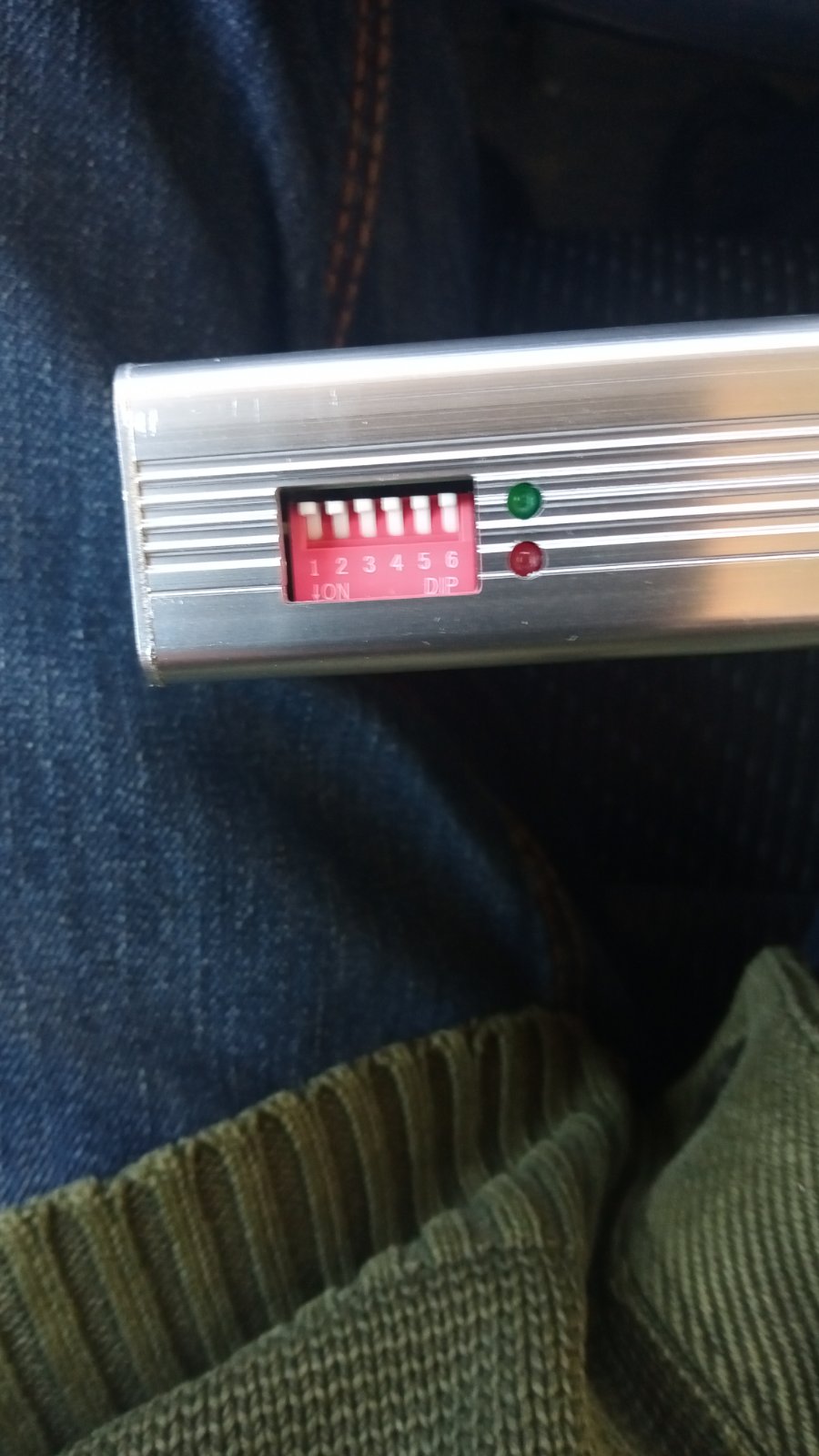

Andriy Posted April 8, 2022 Report Share Posted April 8, 2022 Hello everybody! I bought this device! What positions should these switches be in? What combinations can there be and for what? I can't contact Eng-Custom. Quote Link to comment Share on other sites More sharing options...
Miguel Pereira Posted April 8, 2022 Report Share Posted April 8, 2022 6 minutes ago, Andriy said: Hello everybody! I bought this device! What positions should these switches be in? What combinations can there be and for what? I can't contact Eng-Custom. Hello: Just leave them as the picture. All off! Quote Link to comment Share on other sites More sharing options...
Jim B n Texas Posted April 8, 2022 Report Share Posted April 8, 2022 I did not change the dip switches and my interface works great. Quote Link to comment Share on other sites More sharing options...

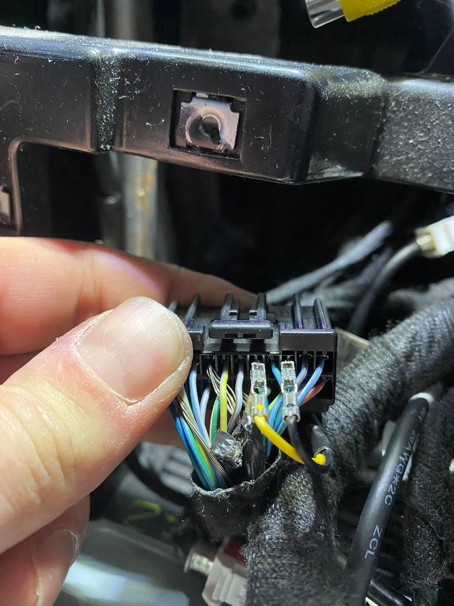

etakimi Posted August 24, 2022 Report Share Posted August 24, 2022 Am 17.3.2022 um 12:56 sagte jro1986: Hey Miguel, nachdem ich mich erkundigt hatte, wie man Sprachbefehle in Google Maps unter CarPlay zum Laufen bringt, schickte mir der Typ von ENG-Custom auch dieses Bild und erklärte, dass ich das OEM-Mikrofon über diese Pins anschließen müsste ... Nachdem ich die Pins in die Kabelschnur gesteckt und die Einstellungen auf die Verwendung des OEM-Mikrofons geändert habe, kann ich bestätigen, dass es tatsächlich so funktioniert! Was die Aktivierung der Rückfahrkamera betrifft, wenn das Auto rückwärts gefahren wird: Er schickte mir eine Update-Datei, die sie aktivieren sollte, aber bisher konnte ich sie nicht zum Laufen bringen ... Nur um sicherzugehen (und da ich es in dem von Ihnen geposteten Video nicht sehen konnte): Aktiviert sich die Rückfahrkameraansicht tatsächlich in Android Auto, wenn das Auto rückwärts gefahren wird? Oder müssten Sie zum UConnect-Menü zurückkehren? Das Beste aus Deutschland Joseph Hallo, ich habe auch diese Schnittstelle für Fiat FREEMONT gekauft, und ich habe es installiert, bis auf das ursprüngliche Microfen alles ok, Meine Frage ist, wo gehen diese beiden Kabel genau? Müssen Sie die vorhandenen Drähte am Stecker trennen oder einfach parallel dazu löten???. Gruß Quote Link to comment Share on other sites More sharing options...
Miguel Pereira Posted August 24, 2022 Report Share Posted August 24, 2022 20 minutes ago, etakimi said: Hallo, ich habe auch diese Schnittstelle für Fiat FREEMONT gekauft, und ich habe es installiert, bis auf das ursprüngliche Microfen alles ok, Meine Frage ist, wo gehen diese beiden Kabel genau? Müssen Sie die vorhandenen Drähte am Stecker trennen oder einfach parallel dazu löten???. Gruß Being an English forum, You mean: " Hello, I also bought this interface for Fiat FREEMONT and I installed it, everything is ok except for the original microfen, my question is where do these two cables go exactly? Do you need to separate the existing wires at the connector or just solder them in parallel???. greeting" And the answer is: There's this black plug that comes from the Uconnect module and connects to the back of the radio. Just grab the wires for OEM mic from the interface and plug them as the picture. After you have to go to settings ON THE interface and select OEM mic. Quote Link to comment Share on other sites More sharing options...
etakimi Posted August 24, 2022 Report Share Posted August 24, 2022 Vor 9 Minuten sagte Miguel Pereira: Da es sich um ein englisches Forum handelt, meinst du: " Hallo, ich habe auch diese Schnittstelle für Fiat FREEMONT gekauft und ich habe sie installiert, alles ist in Ordnung bis auf das ursprüngliche Mikrofen, meine Frage ist, wo genau gehen diese beiden Kabel hin? Müssen Sie die vorhandenen Drähte am Stecker trennen oder einfach parallel löten???. Gruß" Und die Antwort ist: Es gibt diesen schwarzen Stecker, der vom Uconnect-Modul kommt und mit der Rückseite des Radios verbunden wird. Schnappen Sie sich einfach die Drähte für OEM-Mikrofone von der Schnittstelle und stecken Sie sie als Bild ein. Danach müssen Sie zu den Einstellungen AUF DER Schnittstelle gehen und OEM-Mikrofon auswählen. Hallo, danke für die Antwort, Das Problem ist, dass der auf dem Bild gezeigte Platz bereits von einem Stecker besetzt ist und ich nicht hineinkomme, was mache ich mit den Originaldrähten? Lassen Sie es einfach so, oder müssen sie überschnitten werden???. GRUß Miguel Pereira 1 Quote Link to comment Share on other sites More sharing options...
jro1986 Posted August 24, 2022 Report Share Posted August 24, 2022 43 minutes ago, etakimi said: Hallo, danke für die Antwort, Das Problem ist, dass der auf dem Bild gezeigte Platz bereits von einem Stecker besetzt ist und ich nicht hineinkomme, was mache ich mit den Originaldrähten? Lassen Sie es einfach so, oder müssen sie überschnitten werden???. GRUß Hi, I’ll also answer this in English so everyone can understand: If you look closely at the picture, the original wires stay in place and you simple stick the connectors of the wires from the module into the gap above them… This way, both wires connect to the same contact! I wish ENG-Custom had just included these instructions in the manual so I wouldn’t have had to risk breaking the airbag in the driver side console connecting the extra mic! Miguel Pereira 1 Quote Link to comment Share on other sites More sharing options...
